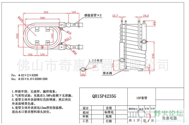

请教大侠,图中主体部分该怎么画啊?新手不懂,求指导!

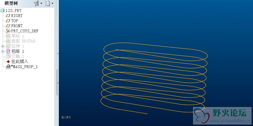

先做一个椭圆面,螺旋扫描一个面,二者相交 就可以了。 pro-e 5.0M090
pro-e 5.0M090

发表于 2014-4-19 09:27 | 显示全部楼层
楼上正解!

大哥,模型树最后面的MASS是什么意思啊?
586
831
发表于 2014-4-19 13:00 | 显示全部楼层
那个质量属性,是他模板里面的参数,与此题无关!

包络很方便啊!
