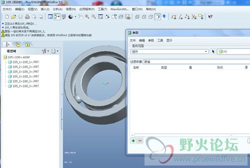

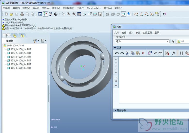

打开标准件库里的轴承突然发现不能修改参数了,打开“参数”和“关系”发现啥都没有,如图所示。昨天都可以的啊,求大神告诉该怎么办

这里的轴承是族表零件,本来也没有关系参数啊,型号是在族表里直接选的

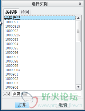

发表于 2014-4-15 15:51 | 显示全部楼层
选轴承大小型号在这里选

 楼主| 发表于 2014-4-15 16:00 | 显示全部楼层
谢谢楼上了,是齿轮可以修改参数,轴承不能修改,记错了
