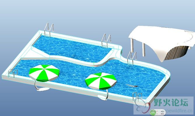

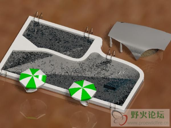

     一个问题没解决又来一问题,真的快崩溃了。为什么我的模型贴上图之后渲染这么差,全是黑乎乎的一片?我记得以前不是这样的啊,网上也没有类似情况。研究了好长时间了…………我把模型着色和渲染之后的效果传上来看一下,求大神帮忙看下吧,拜托了

这玩意你可以拿到3Dmax里面去做吗?

以前就听说过3Dmax渲染比较牛叉,可是我不会用……况且这只是一个小单元,当把整体平台上的模型导出后我估计内存不会低于1个G,我觉得传递方面都有问题

可以在KS里面做

比较快的是在Keyshot里面做,即使是贴图应该是png格式的。不知道你的图片是什么格式

我之前感觉png或者jpg都可以,我直接用ps轻微处理然后到处jpg直接贴上去

要使用png格式文件!

用插件

什么插件啊?话说ks或者hypershot之类的插件从来没用过的说…………

proe软件主要用于结构设计及仿真,对于外形渲染很有限,可以试试转化成图片后用其它图片处理软件更好一些
