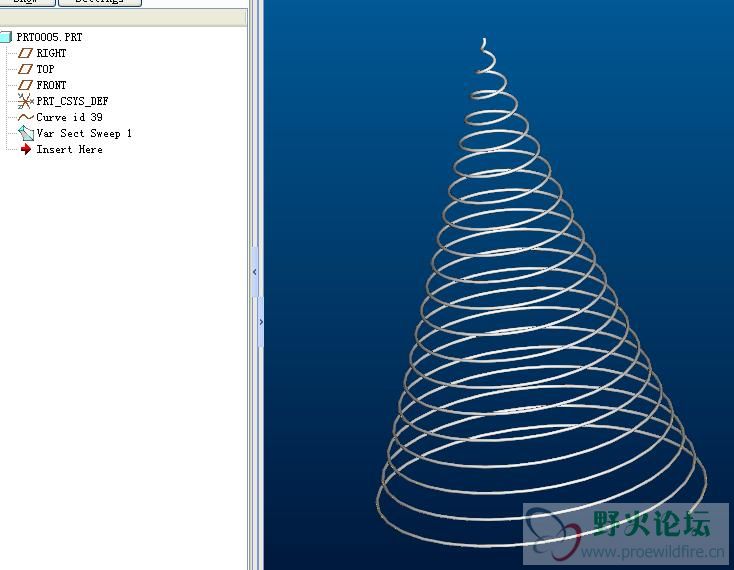

发表于 2008-9-23 13:35 | 显示全部楼层 |阅读模式
关系式 from equation cylindrical r=t theta=t*3600 z=3t

发表于 2008-9-23 15:34 | 显示全部楼层
这个我知道。先用曲线方程做出螺旋曲线。然后进行扫描。呵呵

发表于 2008-9-24 21:25 | 显示全部楼层
支持4l楼的,这样比较简单,也好控制。

发表于 2008-9-25 06:26 | 显示全部楼层
可以,须将曲线参数略作调整,将z轴值恒定即可
