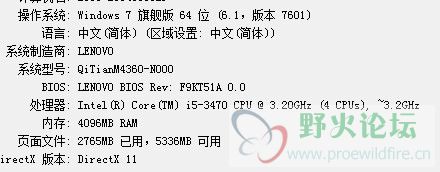

       我现在一般都是用公司电脑,配置还可以吧,大体参数在下方,显卡也是英伟达的2G的显卡,可是真心感觉性能不咋滴,尤其是在做大的装配的时候,简直卡的一比…… - -! ,我不知道这算不算正常,或者确实配置不行,又或者我没把nvidia的驱动设置好?其实我已经按照网上说的将驱动里的“程序设置”面板中的程序指向了proe,也把PhysX处理器设置成了geforce GT 620,可是,感觉没实质性变化,我用的proe版本是5.0的。我就把那卡的一比的模型发上来给大家看看吧,求大神鉴定。如果答的好的话可以赠与其中一两个模型哦,如果大家不嫌弃的话

发表于 2014-4-11 16:23 | 显示全部楼层
加大内存至8G;上SSD盘;把620显卡换了,这显卡入门级都不如,显存2G不如用CPU自带。
