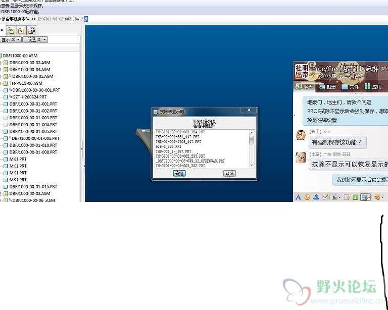

每次拭除不显示内容后,都会提示是否保存零件,而且只能选勾保存,产生大量垃圾文件,如截图
这个如何解决,感谢大神回答

要设置config的---设置prompt_on_erase_not_disp的值为NO
