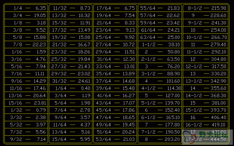

发表于 2008-9-22 21:28 | 显示全部楼层
送你一个公英制对照表

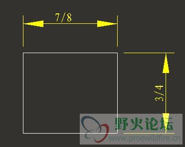

发表于 2008-9-23 09:42 | 显示全部楼层
你把PROE的单位设成英寸的单位,然后按英制的输入数据就行了 ,按楼上的做法可以做出来,见图片。
