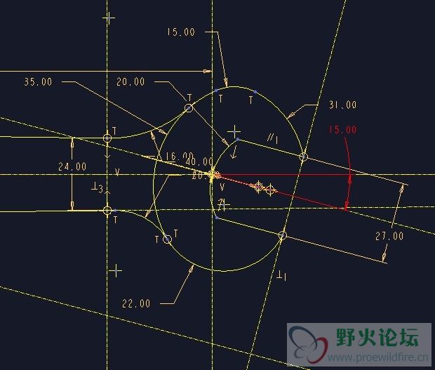

 楼主| 发表于 2014-3-15 10:40 | 显示全部楼层
www2012 发表于 2014-3-14 23:48
顺手给你做了一下
额圆弧与圆弧之间的圆角不会画,15度偏角怎么搞?左边的26标注表不上,都是标的水平等等

 楼主| 发表于 2014-3-15 11:10 | 显示全部楼层
www2012 发表于 2014-3-14 22:36
兄弟啊 这个比较简单 需要的话 我可以给你搞定
15度偏角怎么搞啊,只会画直的

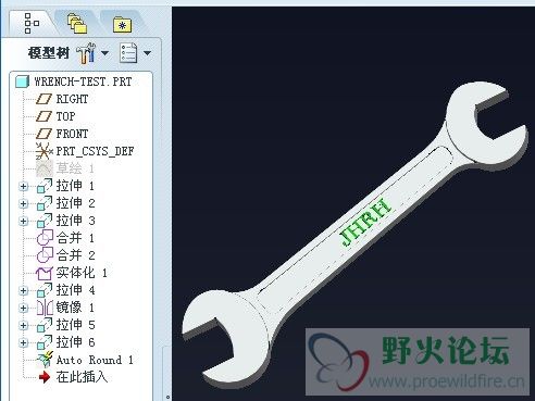

如果图纸尺寸全的话,应该很简单
我按图画了个练习,缺失的尺寸,大致确定了一下,仅供参考
wrench-test.prt.rar (180.72 KB, 下载次数: 23)
fjs2008 + 1 热心助人

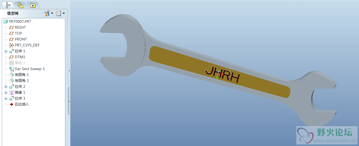

发表于 2014-3-15 19:48 | 显示全部楼层
thumbs 发表于 2014-3-15 19:14
如果图纸尺寸全的话,应该很简单

发表于 2014-3-16 10:09 | 显示全部楼层
如果图纸尺寸全的话,应该很简单
拉伸的时候,选取曲面拉伸,最后在合并曲面实体化,这样做的目的是什么呢?直接拉伸实体不可以吗

发表于 2014-3-16 10:51 | 显示全部楼层
都可以,没问题的
