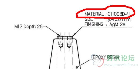

这是开关柜里面的套管,外面的是环氧树脂字,不知道这根导电棒是什么材料。材质上面只写了,CIIOOBD-H.有谁知道的吗,急急急!谢谢各位大神了。

你写错了,这个应该是C1100BD-H(1100是数字),好像是日本标准,紫铜牌号,相当于国产的T2。

不知道呢,应该是材质吧,后面的H才是代号吧,我是这么理解的。

      这个开关柜套管,是一种学名称为 “ 固体绝缘母线连接器 ” 的套管。
      如果是指材料,那么图示的几个字应该是笔误了(假如原图标注的字码无误,那么就是一项专利号,包含此材料技术的秘密)。这个器件材料 C1100BD-H 是黄铜。它以锌作主要添加元素的铜合金﹐具有美观的黄色。铜锌二元合金称普通黄铜或称简单黄铜。(含锌低於36%的黄铜合金由固溶体组成﹐ 具有良好的冷加工性能﹐如含锌30%的黄铜常用来制作弹壳﹐俗称弹壳黄铜或七三黄铜。)

谢谢你了,是紫铜,是我写错了,难怪都百度不了
