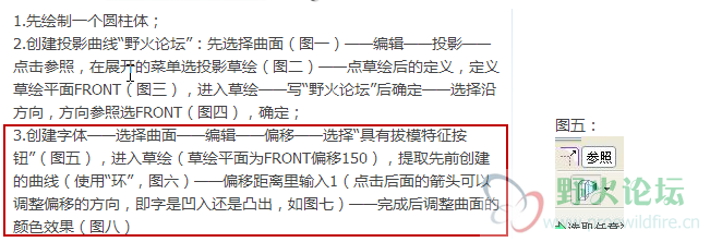

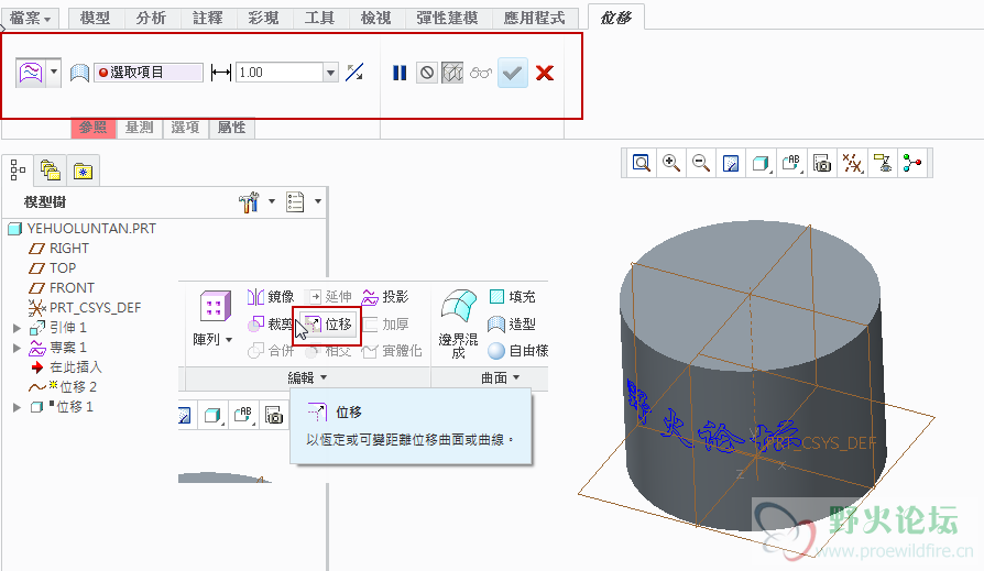

 楼主| 发表于 2014-3-8 17:58 | 显示全部楼层
544913067 发表于 2014-3-8 11:31
搜索一下教程,论坛一大把。。。
我有拜讀過wyw9898大大的教學
不過我自己還是弄不好
我在使用位移時出現的跟wyw9898大大的教學不一樣
請問問題出在哪呢
wyw9898的教學
wyw9898的教學

发表于 2014-3-11 14:32 | 显示全部楼层
先选中曲面,然后再点偏移命令就和你看的教程一样了。先点击命令就是曲线偏移

发表于 2014-5-29 14:29 | 显示全部楼层
简单录了个屏,可以看一下怎么做的。当然了,投影或者包络都可以,目的只不过是为了草绘时候进行借用而已。

发表于 2015-5-6 12:05 | 显示全部楼层
偏移时要注意垂直于平面还是曲面。
