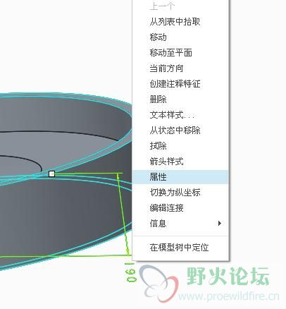

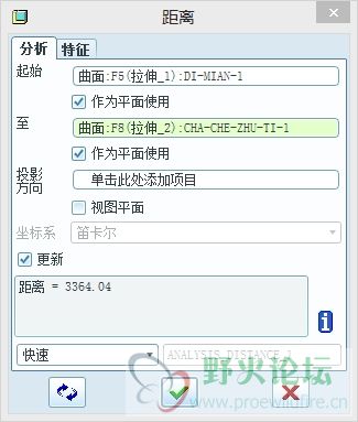

请教个问题:在模型组件中测量两点的距离的时候,假如测量出的距离为【3364.04】,但是我想让它显示为整数【3364】,请问如何设置呢?是修改【精度】吗?据我所知,零件的精度是一个与零件大小的相对值,有效值范围为 0.01 到 0.0001,缺省值是 0.0012。谢谢大家!
想将【3364.04】改为【3364】
想将【3364.04】改为【3364】

右键点击你的尺寸,选择属性,在里面的菜单中把小数点数改为0即可。

试了一下,好像没有【属性】截面
右击尺寸的结果
右击尺寸的结果

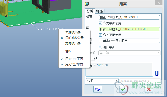

measure_dec_places

试过了,值设为【-1】,还是不行

你这个三维的注释 楼主说的事测量,两码事

修改下config.pro这个配置文件
!控制测量显示的小数位数,值为-1时,将忽略此配置而使用measure_sig_figures
measure_dec_places 3

其实,这个我也试过,还是没有搞定,谢谢回复。
