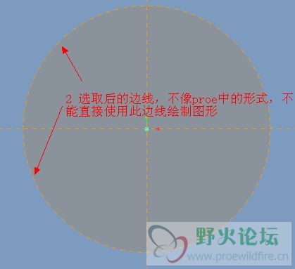

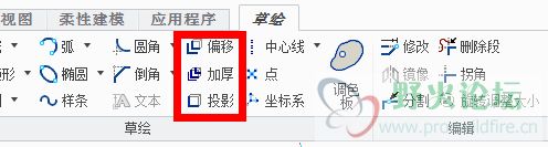

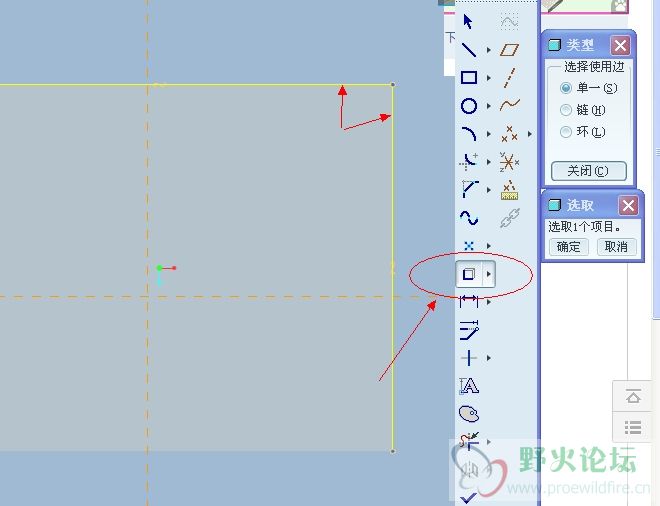

在proe中绘图时,经常使用已有的边线创建新的图元见图1,选择此命令后的边线是可以直接使用的线条见图2。但是在creo2.0中,为什么找不到这个命令呢?只能用creo中的“参照”命令见图3,但是选取的边线等,不能够直接用来绘制图形,还要重新画线条见图4, 求指导啊?是不是没调出来这个命令呢?

我晓得有这个功能区,但是不能向proe中选择要使用的边,直接来使用此图元啊?

那个"投影"就是"使用边",名字不一样而已
62
 楼主| 发表于 2014-2-20 14:09 | 显示全部楼层
谢谢了,终于找到了,感谢
