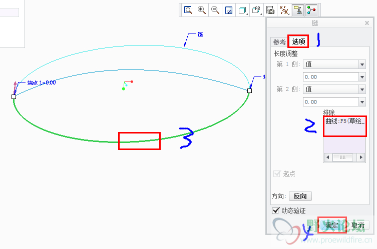

不知道为什么?我用修剪打断去不行?不知到为社么?
完成后不是两端
完成后不是两端

发表于 2014-2-20 11:50 | 显示全部楼层
细节,选项,下面有一个排除,要排除的一侧。确定。
好好学习,天天向上。

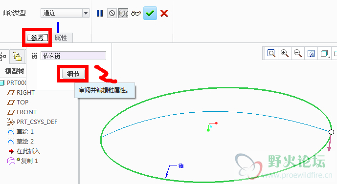

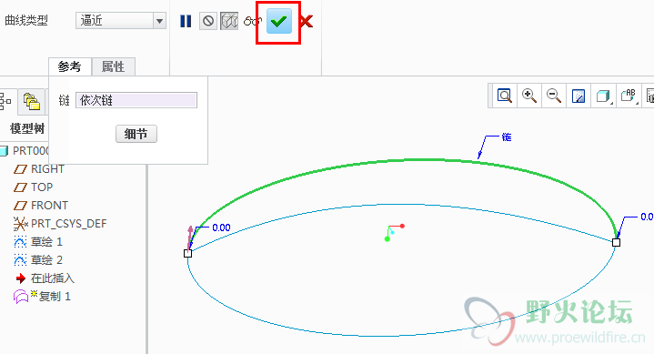

发表于 2014-2-20 14:11 | 显示全部楼层
选中曲线,ctrl+c   ctrl+v   点“参考”下面的“细节”
打勾。
另外一边参照上面的。
再搞不定,我也就没辙了。

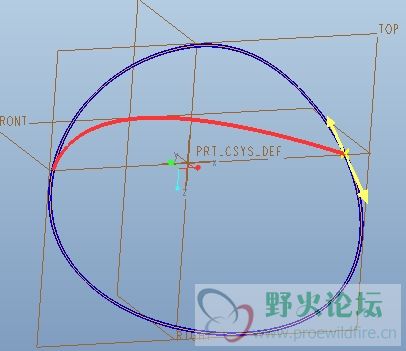

 楼主| 发表于 2014-2-20 16:37 | 显示全部楼层
[img][/img]我是这样做的不知错误在哪里??
