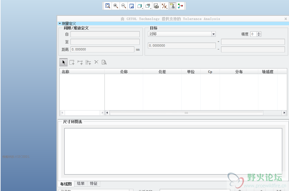

如题啊.这个怎么用啊.我的点上去没反应啊.
画好多图
 楼主| 发表于 2014-1-27 14:04 | 显示全部楼层
想用用这功能分析下尺寸配合.
513
615

這要額外安裝才可以用吧,而且他的功能不完整,他只提供基本功能而已
 楼主| 发表于 2014-2-6 08:38 | 显示全部楼层
哦.额外安装什么?基本的怎么用啊

这个是要看帮助文件的.,里面有专门的例子说明

使用是这样的:
1. 先创建Aannotation  3D NOTE
2. 激活 TA功能块后,进入分析
3. 选你要量测的特征面。
4. 点选零件,出现你在第一步创建立的3D尺寸。选相应的尺寸来做尺寸裢。

dickons 发表于 2015-6-27 09:20
使用是这样的:
2. 激活 TA功能块后,进入分析
好啊,麻烦先问下Aannotation  3D NOTE是在哪里啊?谢谢啊
