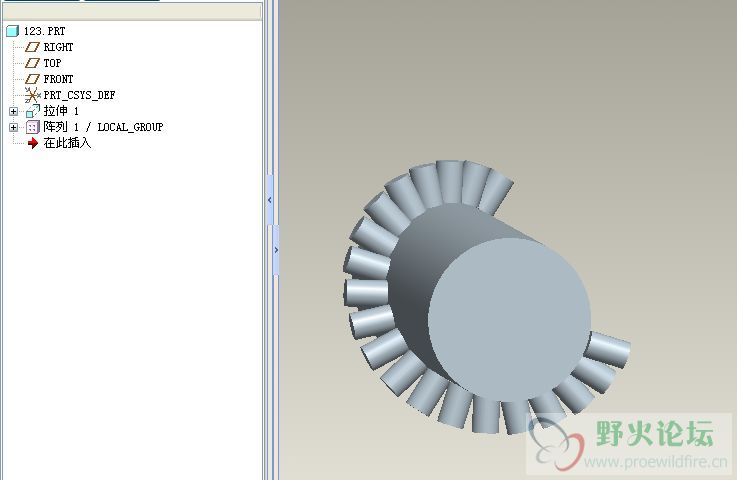

我的尺寸阵列出现问题  转过一定角度 就不转了, 由从头开始转角。这是为什么呀?

我也遇到过,给你说一下线与线角度是0到180
先与面试0到90哈哈就看你的参照了自己再看看

我也遇到相似问题,阵列只在180度范围内

我吧角度改为大于90度 然后改一下标注方式就可以了
