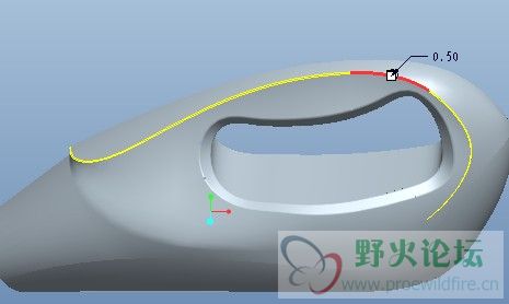

最末端太小怎么倒不会出错,,,,

用可变半径来倒,未端是0别一边是5

用可变半径来倒,未端是0别一边是5

减小倒圆角半径值试试。

我知道有种方法叫 骨架倒圆角

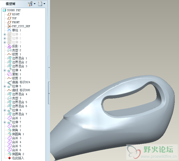

可以倒角的呀,这根你做的面质量有关系的,我现在倒的是R2 ,还有 你做的有破面。

可变半径 试试!

减小倒圆角的半径

可变半径 试试!
