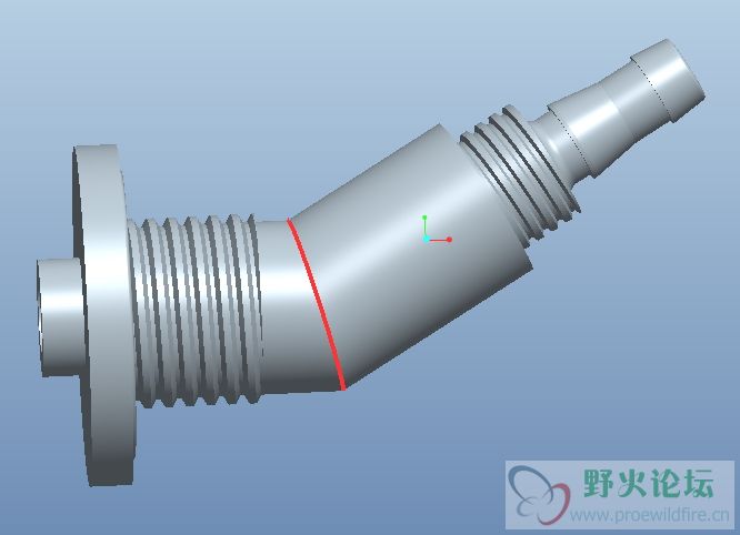

请问高手们,红线标示处要怎样做倒圆角??弄不懂!!
附件下载后把箭头拉到最下面就行了!

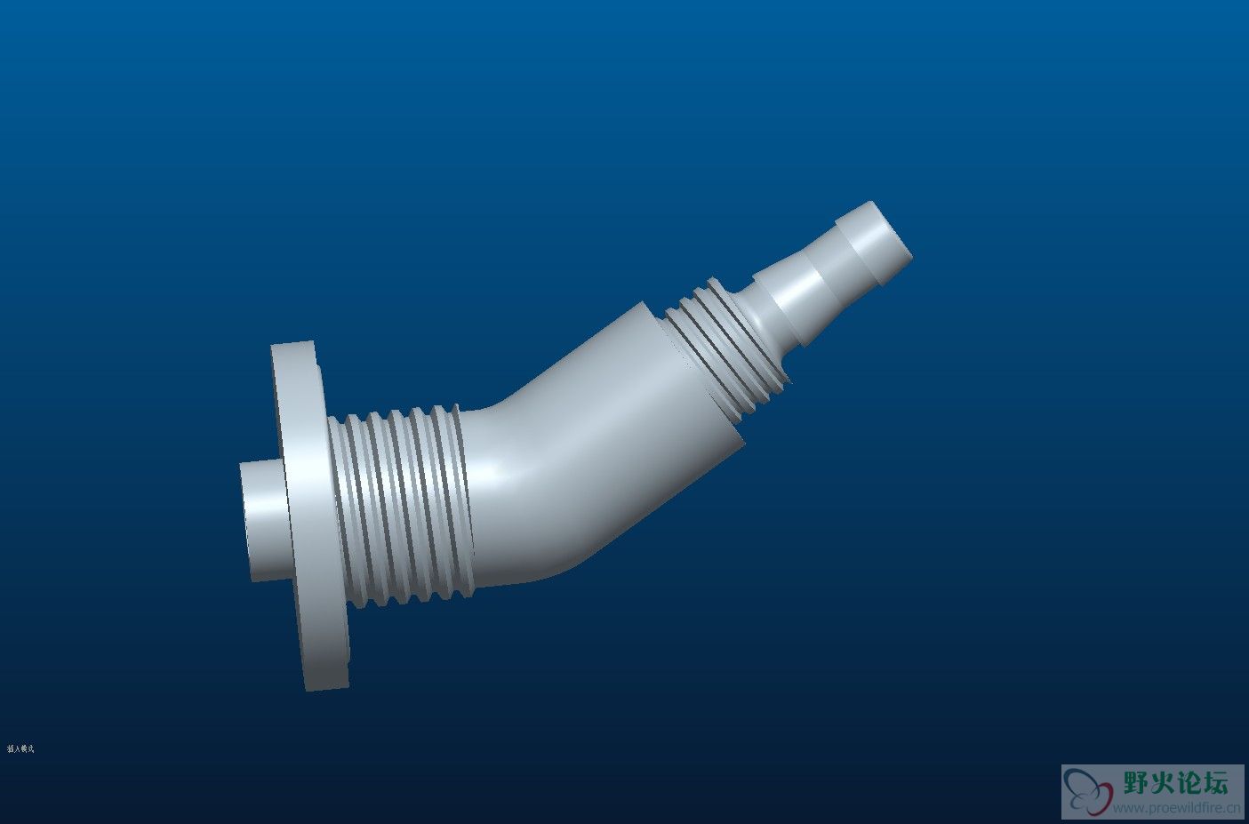

你这样做不行的.红色哪里你没接顺.所以倒不了圆角.用曲面来接顺啦..也只能一半一半倒角.如果要红线那一圈是圆角.就要用曲面来做.我大概做的这个不知道是不是你想要的效果!

 楼主| 发表于 2014-1-4 12:07 | 显示全部楼层
sinyan 发表于 2014-1-4 12:00
你这样做不行的.红色哪里你没接顺.所以倒不了圆角.用曲面来接顺啦..也只能一半一半倒角.如果要红线那一圈是 ...
是这个效果了,用曲面连接顺我是知道,只是想看看有没更简单的方法。
顺便提醒下,外观是OK了,内部的结构是脱不了模的!你可以做个剖面看看~~
还是很感谢你回答!

发表于 2014-1-4 13:50 | 显示全部楼层
呵呵..这个肯定知道啦.里面没有倒角就可以啦.

我想说,你管内没有放斜度怎么出模具?

直接用扫描 画呀,一下就出来了

应该是作外圆时没有找到参照,随手画了个圆,没有和前面那个接上,有点错位!

扫描最方便
