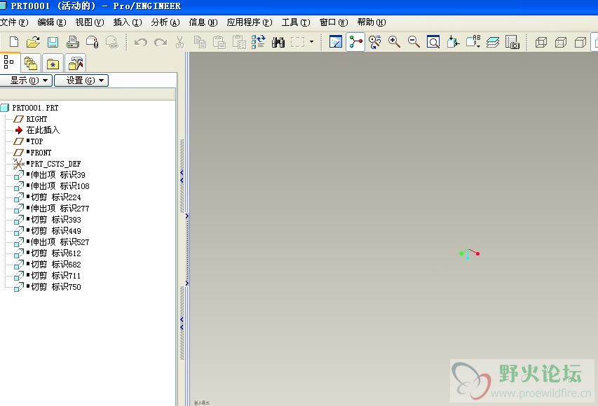

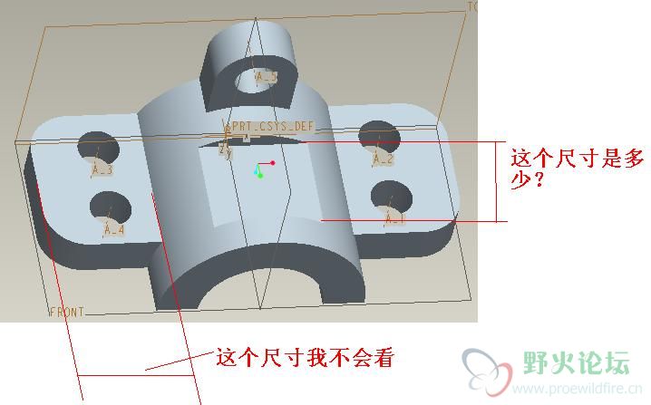

图1是我照野火论坛发的练习画的,其中有两个尺寸我不会看,发上来请大家指点一下。
part0001.prt已按要求把模型树中的“在此插入”移到上方了。

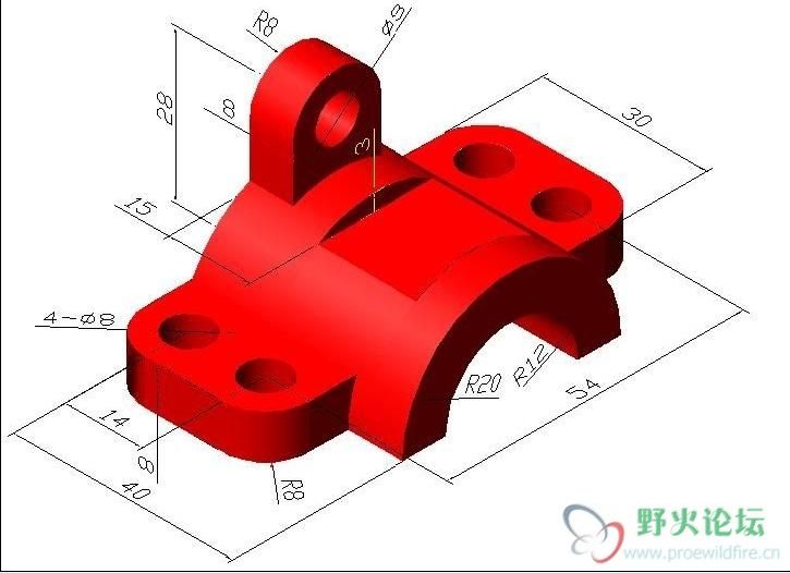

4楼说的我有点不明白,野火里的练习都是一张图片,没有三视图,也没有part文件,我画的练习是那张43.23KB红色的图片。

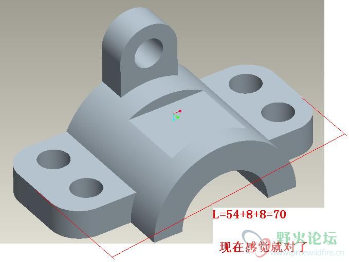

发表于 2008-9-20 22:31 | 显示全部楼层
小平面部分是缺尺寸
两翼的长度尺寸,参考左下角的r8,也就是总长度为54+8+8

 楼主| 发表于 2008-9-21 09:32 | 显示全部楼层
谢谢 31358302的指点,我怎么就没想到呢?真是惭愧
改过之后就应该对了。
