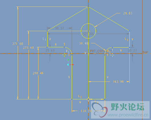

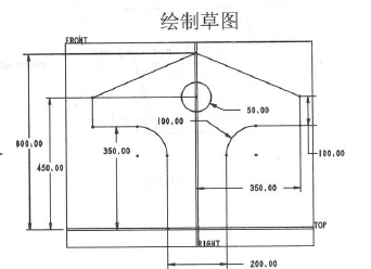

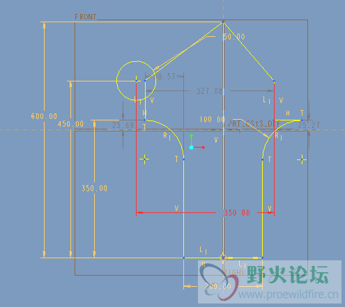

各位大佬,你们好,我又一个问题,想请教下
1、第一步,我参照书籍上的一个简易图形进行绘制,先画出的大概形状,然后按照其要求进行尺寸标注;
2、第二步,左键选中所有标注尺寸进行修正,(取消重生的对勾,待我参照书籍上尺寸标注完后,问题出现了)
问题出现的原因是:我没有修改图形绘制后系统自带标注尺寸
现有以下疑问:
1、百度中说Pro/E为系统绘制,此类系统标注无法取消,是否确切
2、另想知道真正的绘图习惯,是不是我这种先绘制大概形状再标注尺寸的方法不可取,而应该画一条标注一条,一步一步的来?
图一:书籍中要求绘制的图形   图二:我参照其大概形状绘制的    图三:根据其要求标注尺寸后

发表于 2013-12-31 23:06 | 显示全部楼层
你画的第二个图有几个问题,导致你出现问题,在你的图2中,灰色是系统提示的约束,就是点或者线的自由度还没有完全约束好,比如98.57和327.8对称约束,在定义竖直方向的距离,就可以了。其实25.XX的是整个图形与基础平面的关系,好像也是缺少对称或者同线关系吧。你的参考图纸好像是对称约束吧。在一条线上的
。所以,你提的第一个问题应该可以理解吧,系统提示的标注有些是必须的,有些只是整个图形和基准平面关系的尺寸,比如说25.XX的尺寸可以忽略,其余的就不行,如果忽略图形就会出现与你参考的不一样了。第二的问题,绘图方法与个人习习惯相关,两种都可以,个人觉得画出大概形状,在修改比较简单,缺点是,有些尺寸不是特别好,需要计算,一条一条画简单的还行把,复杂了有点累。。。
以上个人观点,希望对你有用~
