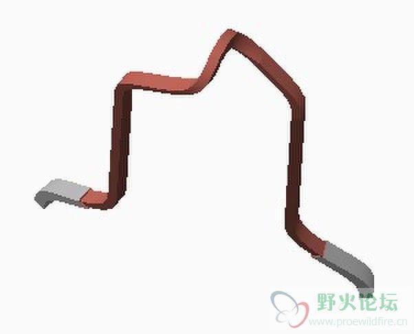

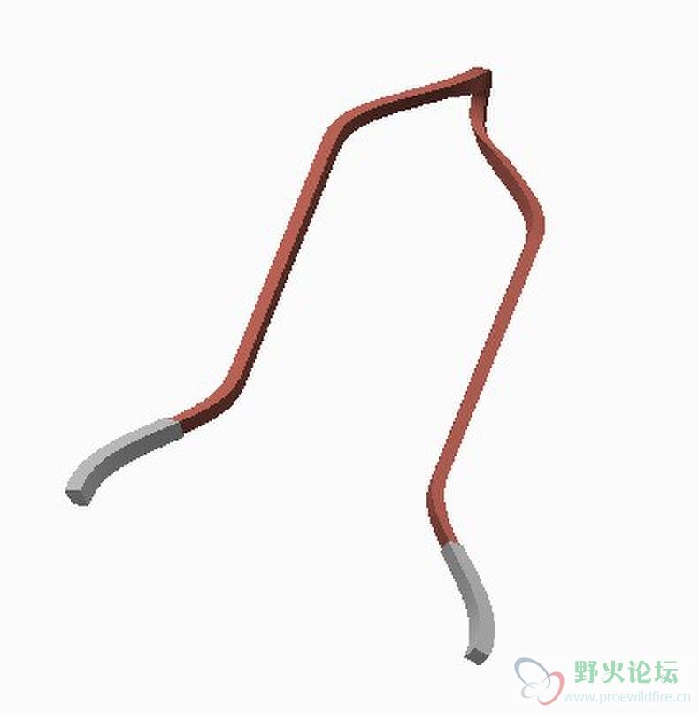

[求助] 这类的实体如何做呢,求大概方法,谢谢
64
发表于 2013-12-31 17:20 | 显示全部楼层 |阅读模式
悬赏10金钱未解决
如图
656
853
发表于 2013-12-31 18:29 | 显示全部楼层
可以画出来,但是要精确的话 估计要慢慢调整了,
方法就是画出近似的3D曲线, 然后扫描,扫描过程中控制截面旋转,利用关系式控制,,
也可以做2条轨迹曲线控制截面走向,但是做出来的截面形状是变化的,,因为图中截面形状的不变的,不知道我有没看错,,

发表于 2013-12-31 19:00 | 显示全部楼层
两根轨迹 一个引导轨迹 一个方向, 这个用关系 不好控制,截面大小可以不变

发表于 2013-12-31 21:47 | 显示全部楼层
我说错了,2个曲线就可以,,截面形状可以不变,,

发表于 2014-1-1 09:49 | 显示全部楼层
方法就是画出近似的3D曲线, 然后扫描,扫描过程中控制截 ...
扭曲命令可以实现截面翻转吗?

发表于 2014-1-21 08:59 | 显示全部楼层
先做造型曲線,然後調成需要的3D線,再變截面掃描!
