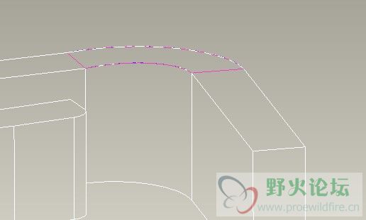

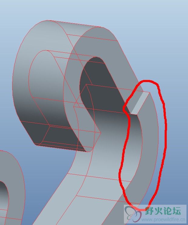

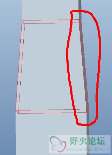

比如说目前产品侧面有这样一个特征,现在我要沿着这个圆角把侧面凸台倒角,这个倒角要在整个这个圆角上面平滑过渡(过渡段就是这个圆角到下个直线与圆角相切的地方就结束了)。有什么好的方法吗?
目前 我可以知道的方法是转换成钣金,然后展平,把这侧面用一个三角型切掉,然后再卷起来。
如果展品这里就应该是这样的看图
图中我圈出来的特征,如果不转换成钣金做,你们有什么好的方法,在标准模式下可以完成这样一个过渡?
附件如下:

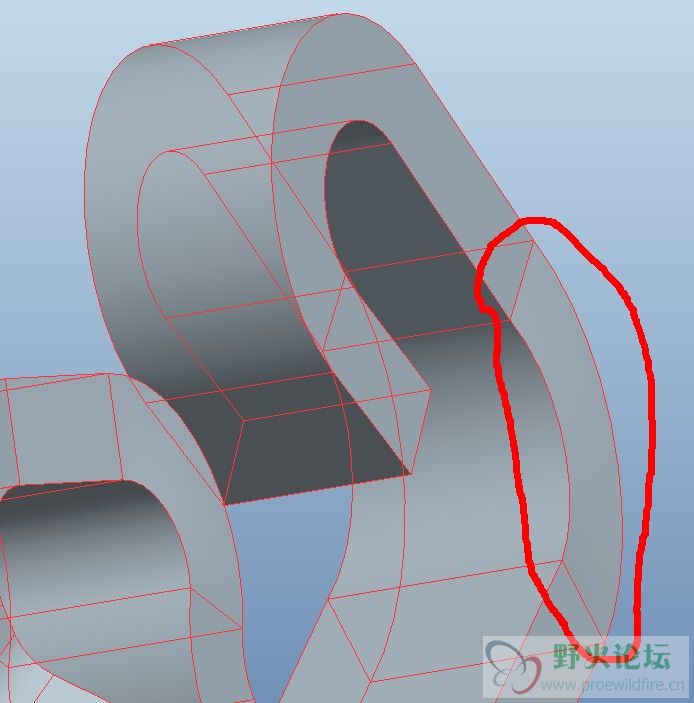

发表于 2013-12-24 21:22 | 显示全部楼层
参考附件,方法很多
rec_contact.prt.rar

 楼主| 发表于 2013-12-24 21:25 | 显示全部楼层
求不转 钣金你们有什么好的方法? 螺旋扫描 切除?还是什么 貌似这个不太行。。

发表于 2013-12-24 21:33 | 显示全部楼层
如果是切除第一张图上的台子,
那简单
做三条曲线外加一条边,边界做面,
实体化去除即可
creo 11.0
