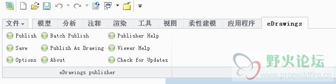

客户传给我一个easm格式的文件,solidworks的。我用edrawing打开那个easm后,转存成了stl格式的。我发现edrawing只有存成这个格式的才可以和proe互转。我用proe打开那个stl,发现转成的是小平面特征表示。现在想更改设计,所以想利用原来的三维图,但是现在是小平面格式,没法使用。高手帮忙看看怎么弄。

solidworks文件  你直接就可以用proe打开  不用转  转来转去面都破了

不是转啊  是客户给我的是easm文件  用solidworks的一个插件edrawing能打开  proe直接打不开的

嗯 proe上挂载有edrawing  你可以直接打开的

proe里那里有edrawing啊  帮忙指导下

proe和creo都可以挂载上的 creo截个图你看一下   就是这样的

我下载了一个可以外观creo的edrawing  但是就是挂不上

你在论坛里找找看 应该是可以的
