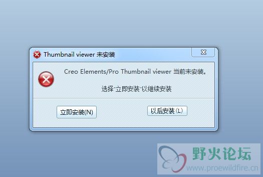

安装好后每次启动时都会出现这种情况,是什么原因呢,有相同遭遇的吗?该怎么解决呢。哪位可以帮帮我。

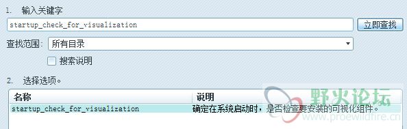

绿色免安装版的吧?
在proe菜单栏-->工具-->选项,添加startup_check_for_visualization 值为 no 保存
或者直接在配置文件config.pro中加上一句startup_check_for_visualization no
下次启动就不显示了。

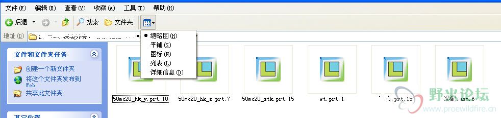

缩略图预览功能。
也就是在我的电脑里面浏览文件的时候,选择缩略图就可以看到图形。
但是,好像xp系统显示不了,所以也是个可有可无的东西。
具体参考下贴:
