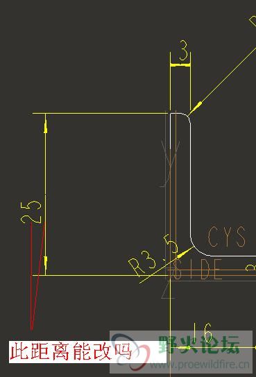

尺寸文字与尺寸线之间的距离能修改吗?

好象不能,它的设置没有CAD那么方便

Dim_text_gad 文本与尺寸线的距离.  和  Witness_line_delta 尺寸界线超出尺寸线的长度   更改试试

不能吧

我也没发现有这个选项
一直用默认这种距离,好像也没发现有什么问题

只能在绘图选项里改吧

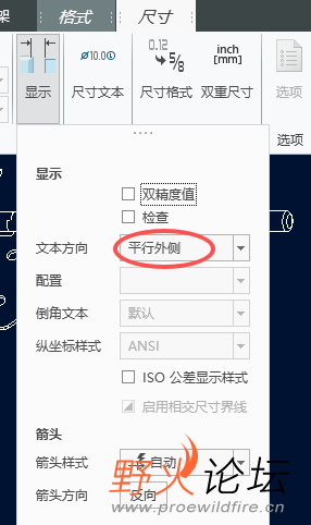

尺寸'显示'里面文本方向改成'平行外侧"可以贴近尺寸线.有兴趣的可以试试.
