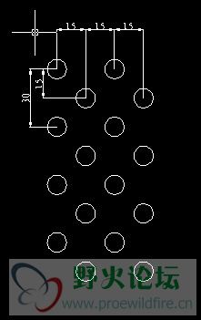

这样的我想在proe阵列如下:我可以用表阵列实现,但用关系调整阵列个数的时候就不好弄了,因为列数是不一定的,经常要调整。
我想有没有简单方法实验呢,我的孔阵列式以左上角的圆做原始特征。
孔阵列
孔阵列

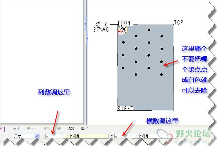

改变列数只要更改2方向的数量就可以了
78
133
发表于 2013-12-14 11:06 | 显示全部楼层
改变列数只要更改2方向的数量就可以了

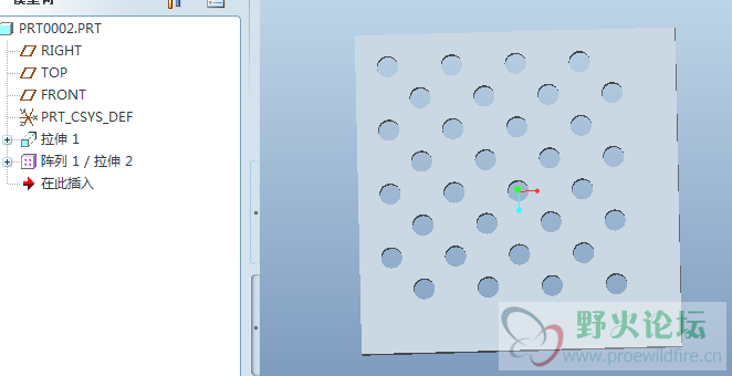

prt0002.prt.zip

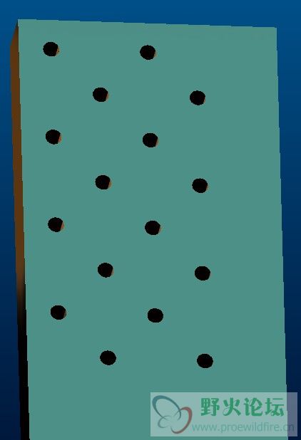

发表于 2013-12-14 12:43 | 显示全部楼层
关系式阵列就可以了
part
fd.prt.zip (142.23 KB, 下载次数: 3)
656
853
发表于 2013-12-14 12:47 | 显示全部楼层
利用关系阵列可以实现。

发表于 2013-12-14 14:55 | 显示全部楼层
感觉······这样应该可以吧······
a.prt.zip
152.9 KB, 下载次数: 1

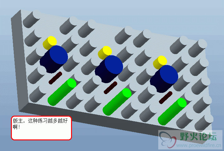

发表于 2013-12-14 20:30 | 显示全部楼层
版主,这种联系多多的好啊!
