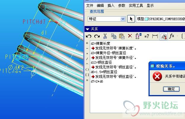

我画了个 cuowu.JPG 弹簧不知道错在哪里,请老师指教,谢谢

发表于 2008-9-19 07:46 | 显示全部楼层
不支持中文,proe她看不懂

 楼主| 发表于 2008-9-19 10:58 | 显示全部楼层
谢谢你,那有什么办法吗?
45
发表于 2008-9-19 12:00 | 显示全部楼层
在PROE中每个尺寸有它对的的编号,你写它的编号PROE会认识的。你试试
