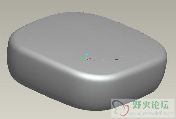

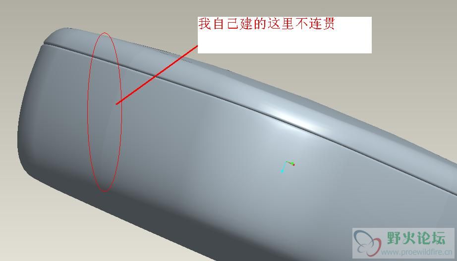

求助附件的曲面怎么建模,我建的不行

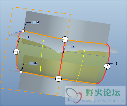

看看是不是已经没了,将边界混合中的1,3边加约束为垂直,见图1

建1/4曲面的时候要约束与基准垂直。

我都有约束的.能否大概做一个PRT给我呢?谢谢。
