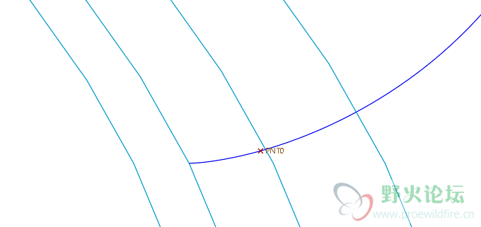

creo2.0如何设置圆的显示精度?
如下图,草绘的圆,点实际上是在圆上的,但是显示的太别扭了。
在选项中,我的边显示质量已经调到最高了。
我记得原来proe里面边显示调到最高,着色的有个数值可以调的,可以解决,但是在creo里面没找到着色设置的那个。

 楼主| 发表于 2013-11-23 13:15 | 显示全部楼层
作色设置找到了,但是还没有解决显示精度的问题?

发表于 2013-11-23 13:26 | 显示全部楼层
文件-选项-图元显示-几何显示设置,下面的“边显示质量”调到“很高”,“消除锯齿”调到“32X”。不过要看你的电脑硬件是否支持这么高的显示设置

发表于 2019-1-11 12:00 | 显示全部楼层
楼上的方法有效,解决了一个大问题
