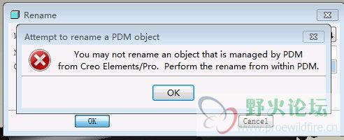

如图,备份了别人的零件,为什么改不了文件名呢?

你不能修改通过 PDM 管理的模型,让你通过 PDM 修改
