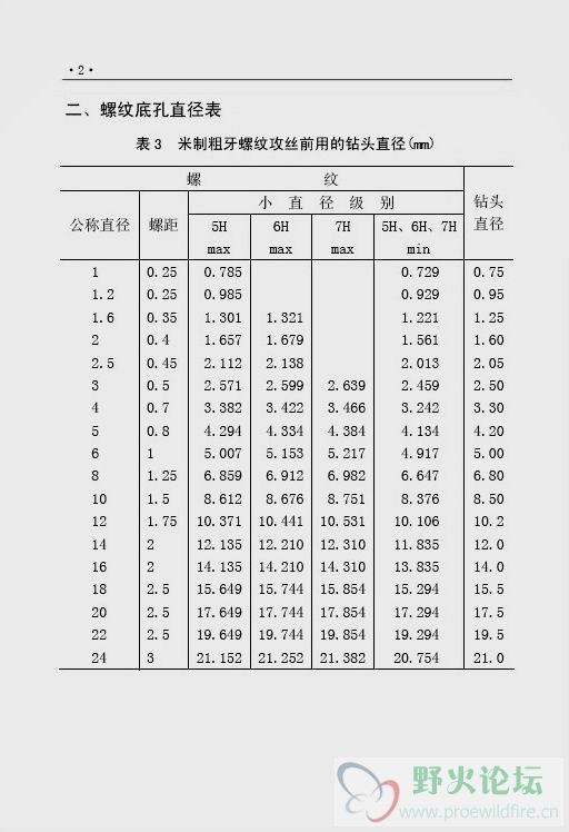

请问论坛里谁有螺纹的攻牙表啊,小弟急用!谢谢!
如:M4攻多大孔.....

钻个3.3的孔

我有,还有较多的标准牙尺寸,但文件较大,我不知怎样发上来,所以只针对你要的规格发一个
帮你贴图!
