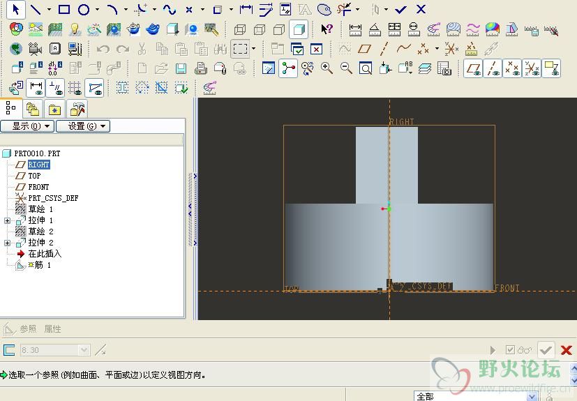

用筋工具后,提示-选取一个参照(例如曲面、平面或边)以定义视图方向。鼠标就无法操作选取线条了,请高手指点。

发表于 2008-9-18 12:00 | 显示全部楼层
傳個圖片或零件上來嘛 ,光說沒用啊

发表于 2008-9-18 16:32 | 显示全部楼层
回复楼主,筋板和弹簧的绘制
我不太会表述,估计楼主要问的恰巧会一点,发来看看,要是没用,请原谅。
1.点筋工具
依次
参照选择
一定要有草绘参照
绘制如图一直线
当出现如图情况
按此操作
定义筋厚度
得到如图

发表于 2008-9-18 16:37 | 显示全部楼层
原帖由 newshengnew 于 2008-9-18 13:41 发表
就是这个了
进入这个界面就是要求你画筋的外轮廊线了,你按你的要求画线就行了
