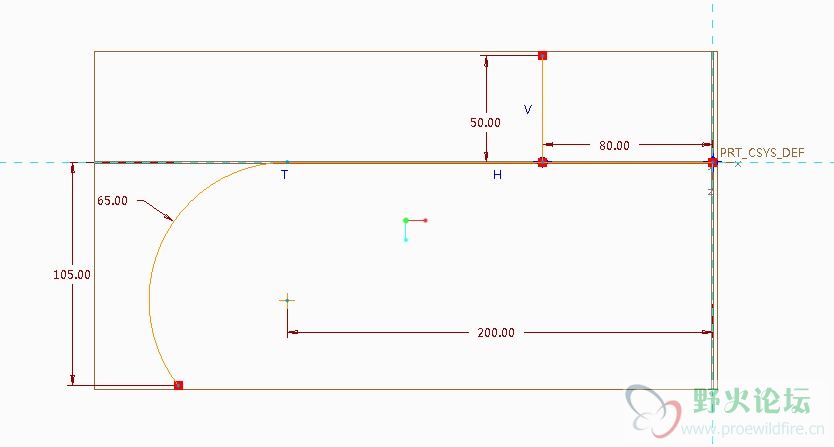

如图所示,我想建立个以80这个尺寸为驱动的参数化模型,要保证直线一端一直在路径,且垂直于路径该怎么设置关系,谢谢

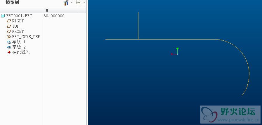

我做了一个草图,你看一下是不是你需要的。里面参数有"W"(在参数中添加)和“Q”其中W作为驱动值就是80可变量,Q就是草绘时候标注值,使用关系添加Q=W。当草绘那条竖直线的进入草绘环境的时候选择整条草绘1为草考,然后约束相切关系。楼主先看看有问题跟帖提问。希望帮到你。
附件Creo2.0

3楼厉害,可是下载了您的附件,那个w是如何调节的,好像没有反应啊?
再您那个树目录边上的W栏是怎么弄出来的?

在模型树不是有“W”吗,直接单击就下面就可以输入数字调整,调整后Ctrl + G刷新就好了

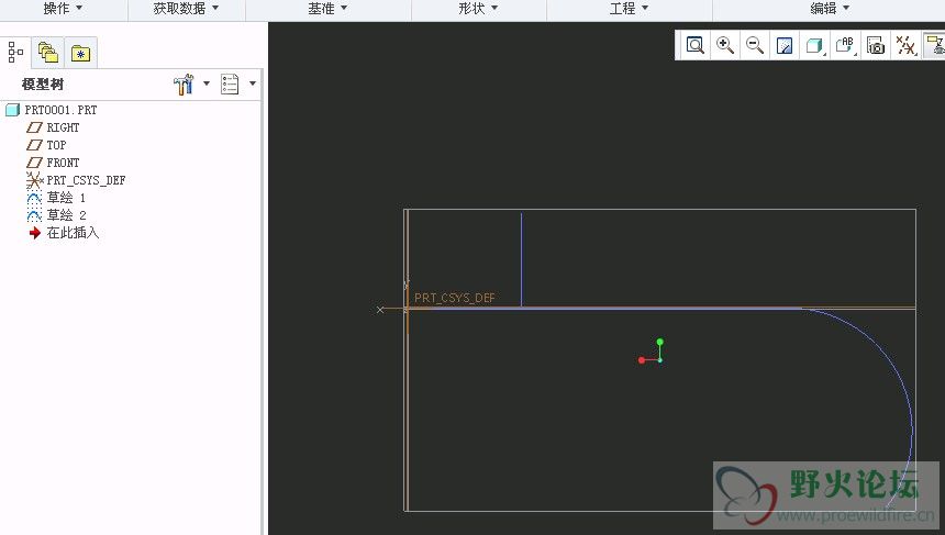

您好,我的确实没有看到W栏,在参数里面调节W也不起作用,不会移动。
我的怎么没有W 栏

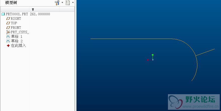

我知道如何定义参数及关系,但是能不能请你具体讲下怎么定义当你所说的W>200时,使直线和圆弧垂直?

感觉你应该是将整个草绘1的直线作为一个参考 我也想如此,但是我选择参考的时候会出现2个参考 横线是一个 圆弧是一个 这个怎么解?
