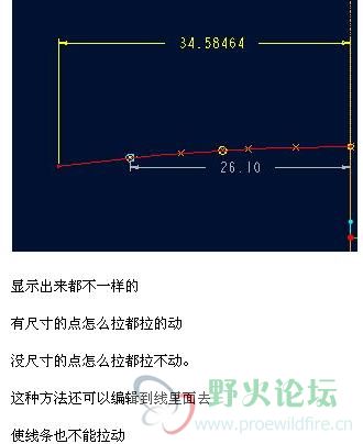

proe2001绘图界面
点显示出来都不一样的
有尺寸的点怎么拉都拉的动 (自己画的点)
没尺寸的点怎么拉都拉不动。(高手做的点)
这种方法还可以编辑到线里面去

你的线是样条曲线吗,中间的点你检查一下是不是锁定尺寸了

中间的那些没有尺寸的点可能是捕捉到参照了,当然就拉不动了

线条不是样条曲线
这条线不是样条曲线。是曲线。在曲线上面加了点。点被约束了,被约束后的点就变成褐色的了。那位高手指点一下具体怎么做出来的。谢谢。

应该是参照点
