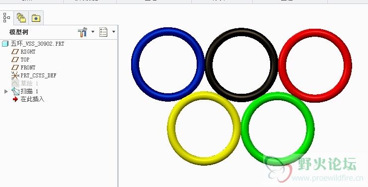

楼主,你的VSS,还有一些高级阵列好像很厉害啊。。赞一个。

要不要用到关系式

 楼主| 发表于 2013-11-4 16:53 | 显示全部楼层
jmxicx 发表于 2013-11-4 16:50
要不要用到关系式
不用。非常简单。就是一个VSS.有一点点小技巧。

发表于 2013-11-4 21:31 | 显示全部楼层
不用关系式,普通的过线扫描就行

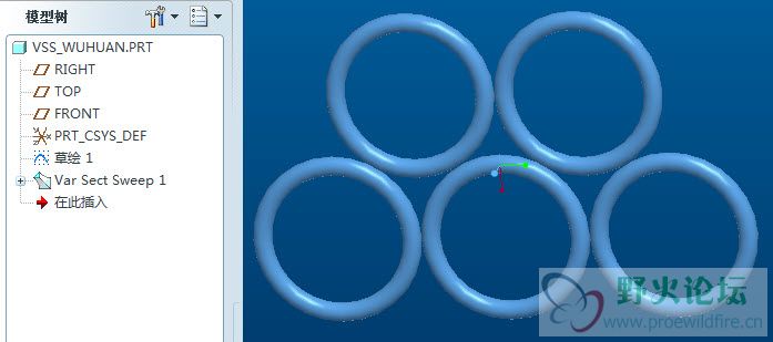

发表于 2013-11-4 22:41 | 显示全部楼层
画了一个,没有用关系式的,是这样的吗?

 楼主| 发表于 2013-11-5 08:01 | 显示全部楼层
fjs2008 发表于 2013-11-4 22:41
画了一个,没有用关系式的,是这样的吗?
正解。。。谢谢。
