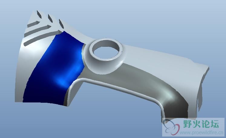

如图片带颜色部分不知道怎么画,其中蓝色部分还有凹陷下去的,用倒圆角我试过没法达到图片上的效果,不知道哪位有好的办法。下面有画好STP格式的图
过渡效果
过渡效果

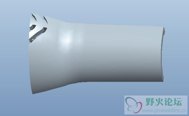

没有创建过度面前的效果
没有创建过度面前的效果

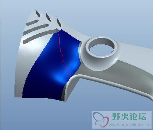

边界混合的时候,这个位置应该有条曲线的。

凹陷部分有曲线,再用边界混合。

只能用边界混合吗?感觉边界线不好画

这种类型的曲面最好用曲线驱动;如果你的自由曲面功底好,那就直接自由曲面处理!
