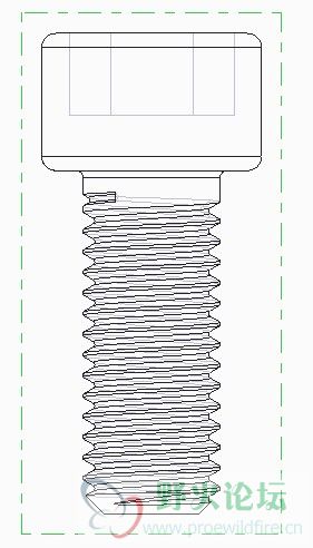

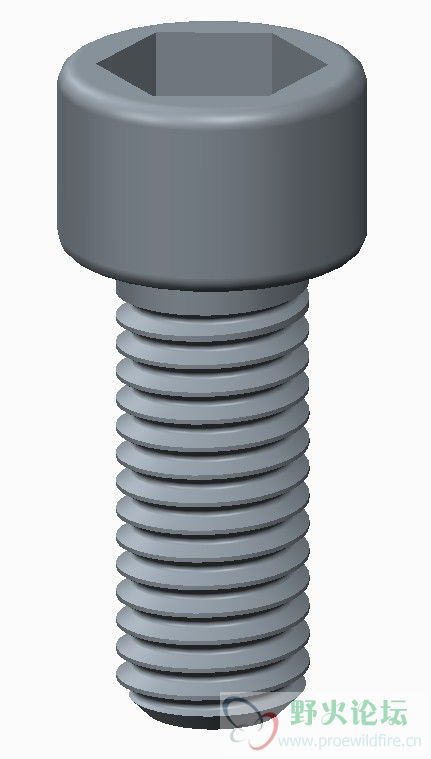

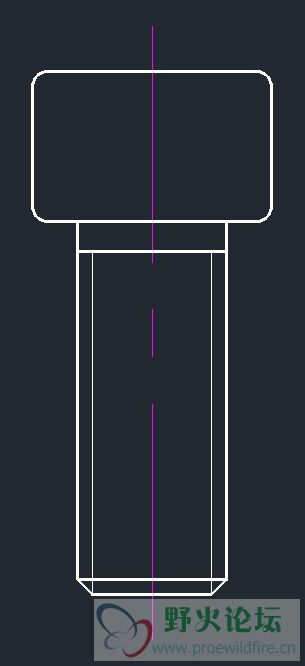

SW里有个“贴图”功能,可以给零件表面贴上你设计者想表达的外观。比如说:你画个螺钉,如果用螺纹扫描画(见图一),在你出零件的工程图时,你会发现螺纹线是一圈圈的(见图二),而不是跟我们平常出的图不一样(见图三)。
SW里的贴图这个功能解决了这个问题,它可以给零件的外观看上去有螺纹,但是工程图里确实跟图三显示的一样。
CREO2.0应该也有类似的功能,请教论坛上的各位老师,这个功能到底在哪儿啊,命令名字是什么,如何使用?

野火哥!额。可能是我没说明白。我想达到外观看上去有一圈圈的螺纹线,如我帖子的图一所示。
