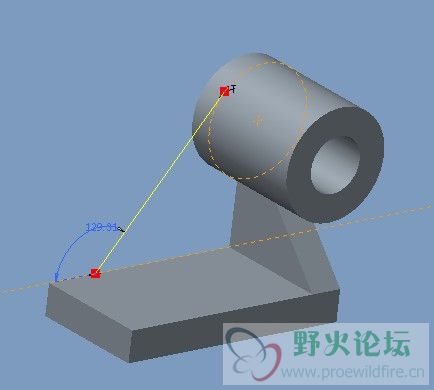

求教图中肋板的画法,谢谢
 楼主| 发表于 2013-10-20 20:40 | 显示全部楼层
轨迹筋
轨迹筋
轨迹筋
求教图中肋板的画法

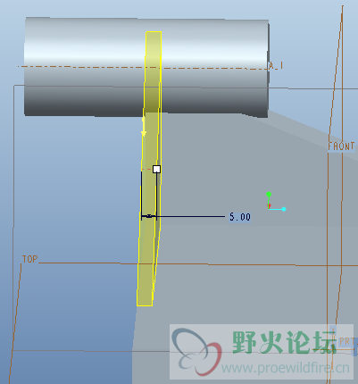

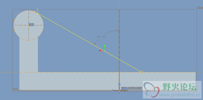

以侧面为草绘平面,画一条直线段,设置约束与圆柱相切,打勾,筋的箭头方向朝下,拉伸方向为向里面拉,设置好厚度,就OK了。
草绘筋
草绘筋
向内拉伸
向内拉伸

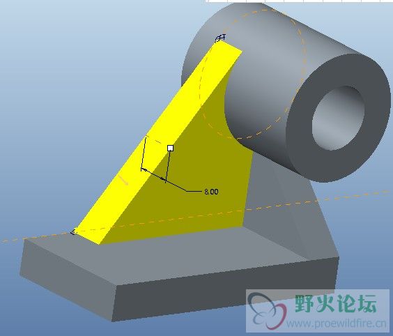

需要选择“轮廓筋”,然后画筋的那个斜边如图
