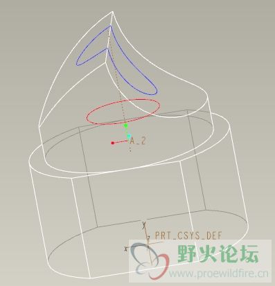

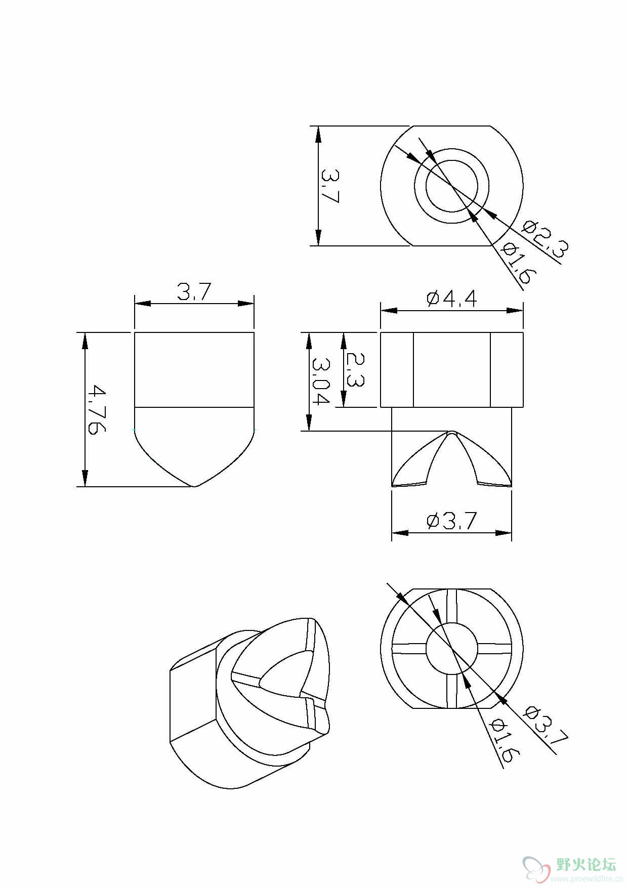

我也来发一个图给大家分享吓!我兴趣的可以画画。
[localimg=213,300]1[/localimg]

问下楼主,中间的1.6圆如何能投影成你的样子
我的那个投影面都已经做成直线了,还是不能让1.6的圆投影到最下面!!可你的图上明显是个外凸弧线
如上图,只有那个面是内凹的·那个投影才有可能投影成你图上的形式吧!!!

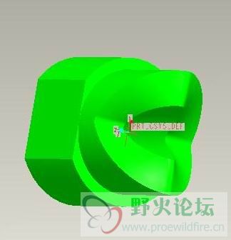

 楼主| 发表于 2008-9-18 16:09 | 显示全部楼层
大家参考下。如还有不明请提出。谢谢
[localimg=290,300]1[/localimg] souji-1.prt.rar (59.86 KB, 下载次数: 7)
