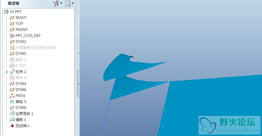

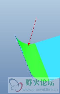

PRT是5.0M060作的
要求
1:如图1作出的曲面能偏移3MM
2:作出的曲面与模型树中第一个复制曲面(绿色面)尽量重合
希望各位帮忙做做

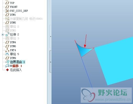

建议做成一个四边面之后再切一下~

发表于 2013-10-12 19:16 | 显示全部楼层
利用柔性建模里边的偏移整个曲面,应该可以啊,要是只便宜小区面因为曲率问题,失败!
