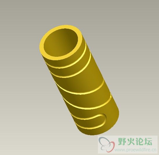

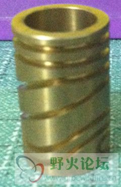

我是刚学的,请大家帮帮忙急需用,不慎感激!

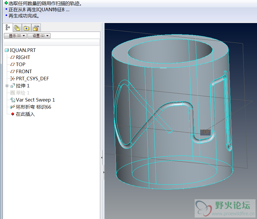

先画展平实体,再用环形折弯

附件 wf4.0 file
iquan.prt.rar
352.18 KB, 下载次数: 96
645

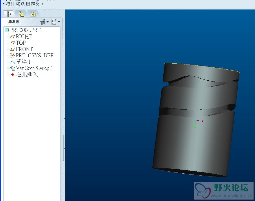

part版本5.0,这个可以用VSS来做
112.prt.1.zip
50.71 KB, 下载次数: 106
1384
249
2425

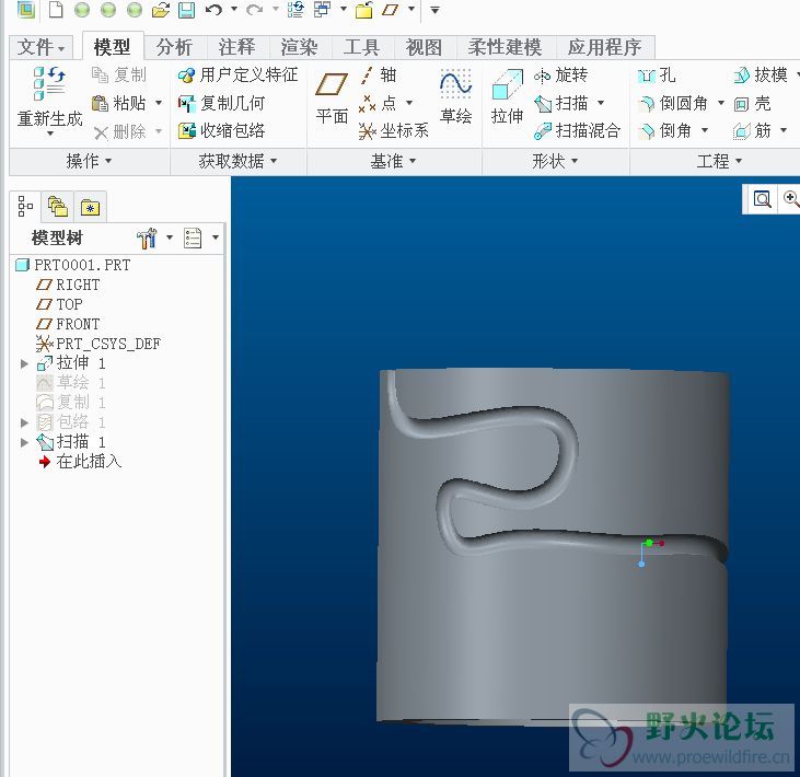

你的形状看起来没有规律啊,我觉得包络可以做到类似的效果。只是随便画的一个模型,你可以参照一下研究画画。
附件Creo2.0版本
包络.prt.zip (77.65 KB, 下载次数: 129)

发表于 2013-10-9 09:01 | 显示全部楼层
看看是不是这样?
回复 2 0
45
发表于 2013-10-9 09:04 | 显示全部楼层
刚忘了放PRT文档了,现补上
131009-1.prt.rar
40.26 KB, 下载次数: 209
