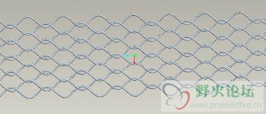

如图铁丝网怎样画,要用关系式吗?请高手指教一下,最好传上prt,谢谢

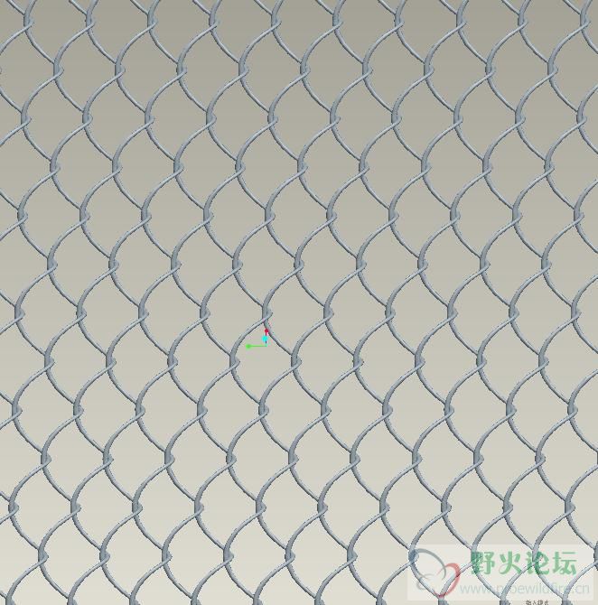

是像这样的嘛?

是这样嘛?是的话我就传个PRT给你看看。很简单的

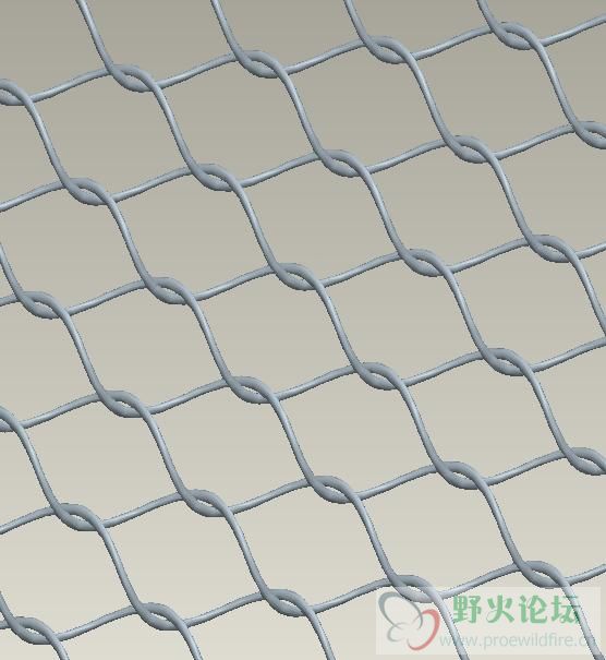

提供个思路,做个螺旋线,然后扫描,在阵列

用两个螺旋扫描就好了。注意位置的排放
02.prt.rar
61.8 KB, 下载次数: 292

谢谢7#的,谢谢大家的帮助
