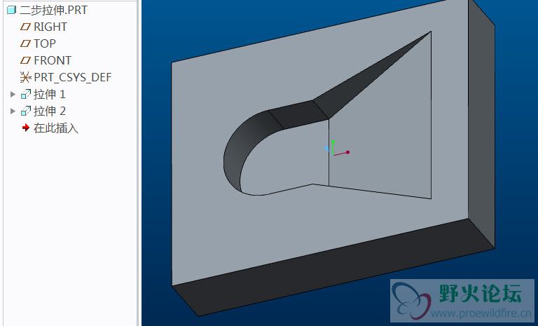

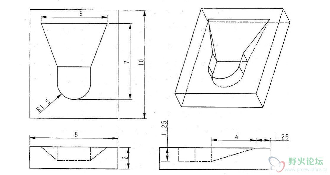

[练习] 简单的拉伸练习,两步内搞定
645
891
发表于 2013-9-23 08:31 | 显示全部楼层 |阅读模式

发表于 2013-9-23 09:41 | 显示全部楼层
如果规定两步完成暂时还没想到怎么样做,但是就特征来说,两个拉伸加一个圆角是可以的,但不符合两步完成。
645
891
 楼主| 发表于 2013-9-23 09:43 | 显示全部楼层
就是两步,你再想想~

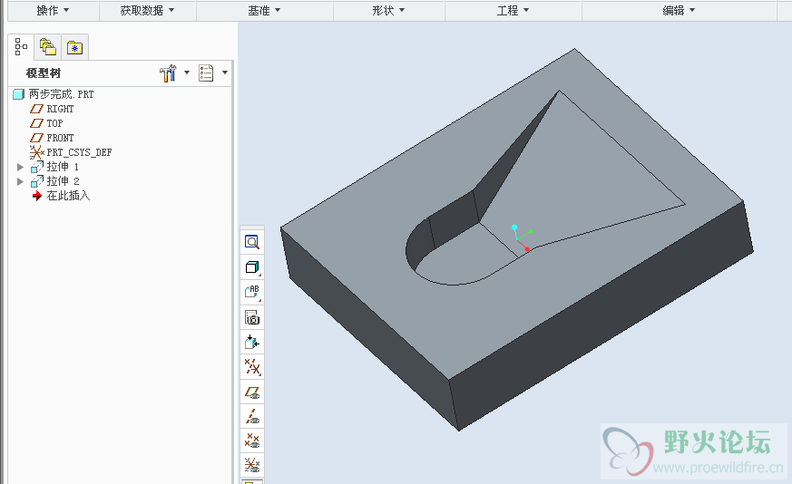

发表于 2013-9-23 10:34 | 显示全部楼层
确实是个老题了,论坛也有的。
其实是很简单的,只是有很多初学的朋友转不过弯来。
楼主可以在后续做个简单的教程,让不会的朋友学习下。
我也做了个,不知道方法对不对,反正效果是达到了。

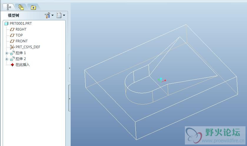

发表于 2013-9-23 11:24 | 显示全部楼层
的确可以做出来。同一个零件很多种画法。

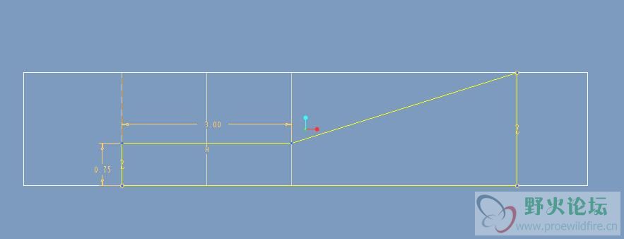

发表于 2013-9-23 11:26 | 显示全部楼层
我提示一下吧,从斜面分开分两次拉伸,刚好。

发表于 2013-9-23 11:31 | 显示全部楼层
拉伸穿透加补肉,感觉不咋好

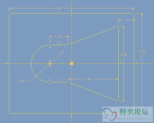

发表于 2013-9-23 11:36 | 显示全部楼层
效果是做出来了,但平时建模的时候肯定不会这样做的。
草绘1拉伸2,草绘2居中拉伸。
草绘1
草绘1
草绘2
草绘2
