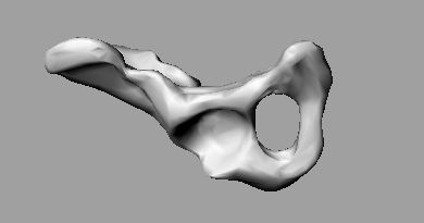

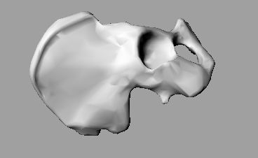

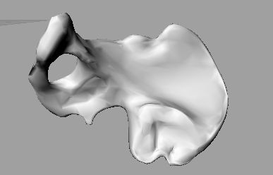

求大神指点,此类骨骼如何分模,尤其是分模线要选在哪,本人菜鸟一枚。此骨骼为人体盆骨一部分。

既然是人体骨骼,那么就不能随意改动其形状,光图片没办法告诉你;这样的东西不建议开模,基本不可能,最好的用3D打印技术进行。

这个是可以采用三瓣式分模的。
另外也可以考虑拆件,就是把原有的模型拆成2到3个部分,连接方式用镶件连接。这样也可以达到你预期的目的。

一套人体骨骼3D打印下来也不便宜的,况且要生产上百套,所以开模是唯一的办法

这个看你们客户的需求了,说实话这套模具开出来价格不菲啊!

你要生产上百套 肯定不开注塑模啊。
