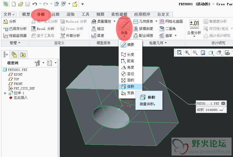

不好意思,請問Creo可以計算Model的 "總長x總寬x總高" 嗎??  因為小弟我找不到這個指令
另外這個可以放在螢幕上,當我設計模型時,它會自動更新,向我知道重量可以這樣做

可以啊:

他问的可能是,如果有一个模型,按某个键,就能出来长、宽、高的具体数值是吗

分析,模型大小,可以测量出对角线,长宽高要自己算下了
是的
也许用参数化可以部分实现楼主的要求

长宽高也可测量显示,但一次只能测量一条边,即长宽高要分三次选其所属的边

野火大大沒錯~~~我是要一個按鈕算出長寬高,因為不是每個模型都是方方正正,要取量測點,非常不容易

自己试下再说了,proe的模型大小对角线指的是把你的模型装入到一个箱子里,对角线就是这个箱子的最小对角线,并不是说要方方正正

不好意思~~~~對角線????請問指令是在哪裡
