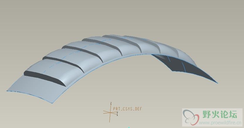

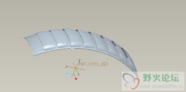

千叶板最后曲面加厚的时候,也按步骤排除了曲面,为什么看着没有百叶孔,求助,谢谢!
失败的
失败的
成功的
成功的

是不是厚度没控制好

是不是厚度没控制好

感觉是不是加得太厚了

这是一个“钣金”件。将侧面的面。点击“排除”。
 楼主| 发表于 2013-9-2 08:29 | 显示全部楼层
我是在学习曲面的时候,学画这个图的,侧面的面也排除了,厚度也试了很多次,还是不行,不知道错在什么地方
 楼主| 发表于 2013-9-2 08:45 | 显示全部楼层
为 了隐藏加厚特征的原始曲面,必要时需隐藏加厚特征
终于弄好了,谢谢大家了
