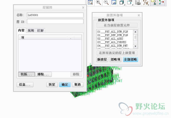

在装配图里  层里面需要隐藏各种基准平面   结果就出现如下   不知道怎么解决 ?

直接在层树里隐藏就行了,试试

在层树里隐藏,然后保存状态,最后保存文件。关闭文件后看看是不是把想隐藏的特征隐藏了。

直接在层中隐藏,然在在层中右键保存
