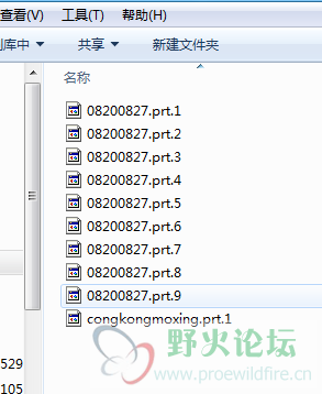

不能用中文名是野火版正常情况,我不知道Creo能不能用。关于你说的为未知文件,我想跟你说,pro/e每当你保存一次(前提是有变化),就会多一个文件,会在后面增加。1,。2,。3……等等,一直排下去,装配图有时候都去到两三百,而系统不认他的后缀名.prt,,而是认为是。1,。2,所以为未知文件是正常的。按正常情况来说,是不要直接打开文件,是先打开软件,再在软件的 打开 命令 下面打开文件,如果你用的浮动的正版许可文件 ...

发表于 2013-8-20 11:28 | 显示全部楼层
不能用中文名是野火版正常情况,我不知道Creo能不能用。关于你说的为未知文件,我想跟你说,pro/e每当你保存一次(前提是有变化),就会多一个文件,会在后面增加。1,。2,。3……等等,一直排下去,装配图有时候都去到两三百,而系统不认他的后缀名.prt,,而是认为是。1,。2,所以为未知文件是正常的。按正常情况来说,是不要直接打开文件,是先打开软件,再在软件的  打开  命令  下面打开文件,如果你用的浮动的正版许可文件,那整个公司的许可可能都在你的电脑上面打开了,如果你是用固定许可,你可以打开很多个,但最终是拖慢电脑的速度。如果你直接双击文件打开,虽然是把文件打开了,但相当于又打开了一个pro/e

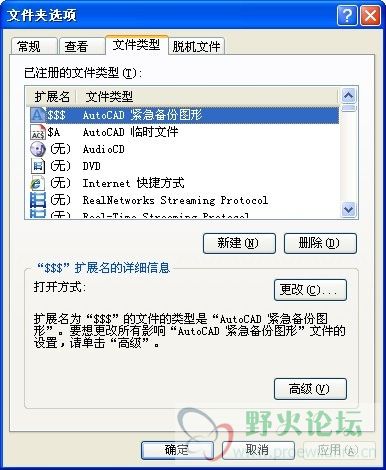

发表于 2013-8-20 12:00 | 显示全部楼层
1、是电脑操作系统没有对PRT文件做关联,可能是安装 Pro E 时有点问题,也有可能是卸载过其它版本的  Pro E 后形成的,或者有可能是安装过 SW 等等。 可以在操作系统(比如 XP 操作系统)的“ 资源管理器——工具——文件夹选项”里的“文件类型”里添加或修改。
2、关于新建文件时能否用中文的问题,主要看你目前安装的版本是多少。比如 Creo Parametric 2.0 就可以直接使用中文名,若是 Creo Elements Pro 5.0 系列或更早的版本则不可能使用。
