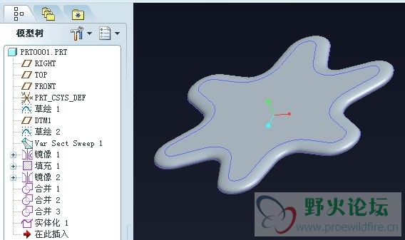

附件图一直冇能画出来,想请教各位是怎么画的~最好不要用到关系式。或者有类似画法的教程也行!感鸡不尽!!

楼主直接贴图不是更直观吗 ?
方法有多种.
熟悉曲线公式的话,可以用公式来确定轨迹曲线
不熟悉公式,也没关系,直接按尺寸要求草绘
然后可变扫描\混合扫描等均可以
关键不在于是否画出该图形, 而是在熟悉各种工具或命令,并灵活应用之,即在于解决问题的思路

原帖由 BoYa_DIY 于 2013-8-19 11:48 发表
楼主直接贴图不是更直观吗 ?
146302
方法有多种.
然后可变扫描\混合扫描等均可以
关键不在于是否画出该图形 ...
我个人认为你的这个图形画错了。 它中间是两个圆弧的曲面,你的这个明显是一个平面。
建议重新上图。
敢于不断的否定自己,不断否定以前的业绩,过去不等于未来。
要对未来充满自信。
发表于 2013-8-23 23:41 | 显示全部楼层
我的方法是
1、球坐标添加花瓣形曲线两条
