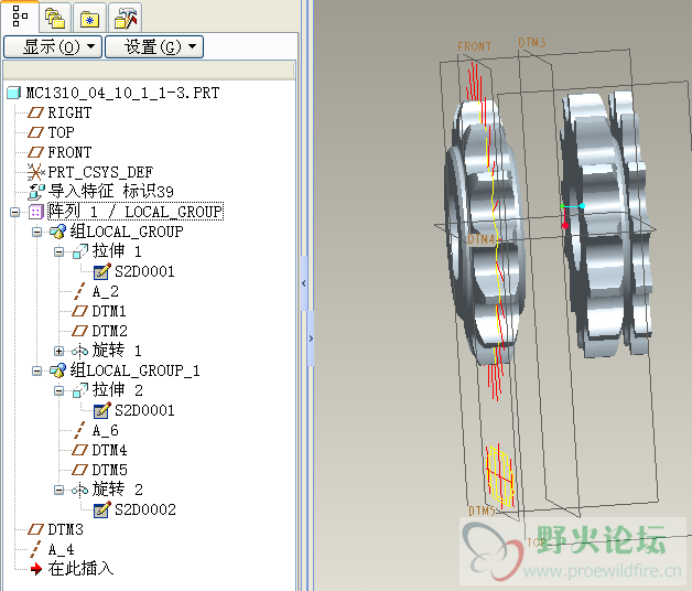

附件中是我制作链轮的步骤,我现在问题是为什么进行阵列时实体就变了,是哪里做错了?如果采用复制平移也是一样的。

那就说明你阵列没做好。
上传prt
发表于 2013-8-22 22:14 | 显示全部楼层
是不是用了尺寸阵列?尺寸阵列过程中可以阵列出和原始模型成数列关系的模型,建议改成方向阵列

检查下你导入的特征
发表于 2013-9-20 17:25 | 显示全部楼层
尺寸阵列的话。你的基准能否跟着一同阵列,如果基准不能随着阵列,肯定会出错的

给你个方法,把第一个组的相关特征改为曲面特征,再进行“复制”相关曲面---“选择性粘贴” 才能旋转方式转到合适位置(此步要保留之前复制的曲面),下一步就是选择上一步进行阵列。(看图片你只有二个阵列特征,一用我说的这个方法去操作,可以省了去阵列了。)
