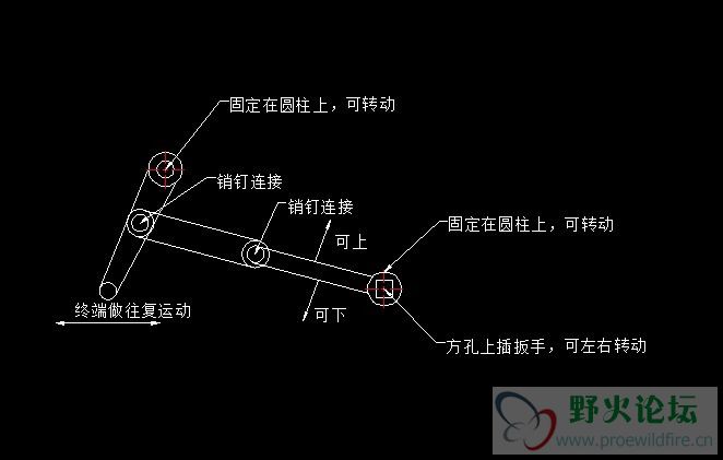

如附件图片所示的结构能否帮忙设计一下其他的结构呢?
要求:在扳手端做左右两个方向转动,而在终端都只做一个方向的移动。

发表于 2013-8-12 09:06 | 显示全部楼层
这有点不解了,
到底是一个方向的移动
还是往复移动
 楼主| 发表于 2013-8-12 10:27 | 显示全部楼层
同一个直线方向移动,然后会复位,所以就是往复呀

发表于 2013-8-22 22:20 | 显示全部楼层
1、你这个机构有没有具体的尺寸参数以及各个参数的尺寸范围?
2、按照你这个机构的话终端只能是做圆弧运动
3、扳手端左右转动是做曲柄的回转运动还是摇杆的摇摆运动?
请楼主回答以上机构问题后好让小弟想想

发表于 2013-11-16 15:06 | 显示全部楼层
根据楼主的描述,是想要输入端不论哪个方向,输出端只能向一个方向运动。若还要采用摇臂连杆机构则需要有两个连杆,当摇臂向一个方向旋转时带动一个连杆,当摇臂向另方向旋转时自动脱开带动另一个连杆。

发表于 2013-11-16 21:03 | 显示全部楼层
其实一个曲柄摇摆机构就可以实现你需要的功能了,需要这么复杂么??
